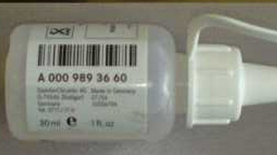

... ça te coûterait un bras et un rein, bien plus cher en tout cas que la fiole magique vendue aux alentours de 50 € par MB en concession...! Rolling Eyes
Cette fiole contient en fait du Krytox, de Du Pont, on la trouve aussi ici, pour d'autres véhicules, mais c'est exactement le même produit ... Wink
https://www.amazon.fr/Original-Lubrifiant-Spécial-krytox-052172-A1/dp/B00PV…
... chez MB c'est cette référence:

Lubrifiant Mercedes (51€) que Mick à publié plus haut mit sur les joints comme sur le tuto Michjul, plus aucune fuites, et plus de craquement également Okay
Utiliser un gant latex, et ne faites pas comme moi, n'en mettais pas trop sur les joints de fenêtres, car après vous aurez les vitres sales même après plusieurs lavages, dû au silicone..
