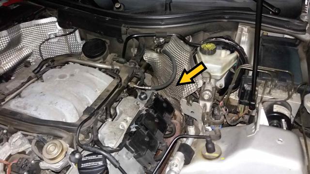

Je m'aperçois de l'émanation d'une fumée au niveau du cylindre N°6 soit ici (capot moteur porte filtre à air enlevé)

- Suspectant une fuite d'huile sur le collecteur d'échappement (rappel changement des joints cache culbuteur très récemment).
=> Mais pas de trace d'huile sur le collecteur, pas de trace d'huile au toucher sur le pourtour du cache culbuteur (à froid, à chaud pas facile…)
La fumée (légère) apparaît lorsque le moteur a atteint sa t° de fct (~80°C) mais pendant un instant limité jusqu'à présent (qq minutes). Je n'arrive pas à en voir la source précise.

si c'est de l'huile qui coule sur l'échappement, dû à une fuite du cache culbuteur, (car il est assez difficile de refaire une étanchéité parfaite du cache culbuteur, il faut nettoyer parfaitement avec du décapant les surfaces du cache et de la culasse) tu devrais sentir l'odeur nauséabonde caractéristique d'huile brûlée.
si au contraire tu sens une odeur de plastique brûlé, ça peut venir des fils de bougie ou de la bobine. regarde de près l'état de tes fils et bobines, s'il n'y a pas de court circuit quelquepart. il ne faut pas trop tarder car un court circuit, ou la mise près de la masse d'un fil de bougie pour tester " à l'ancienne " les étincelles, risque de détériorer les bobines, et n'est pas du tout conseillé sur cette voiture.
une bobine ou des fils de bougie à changer, c'est un classique.
suivant le type d'odeur de brûlé, vérifie aussi qu'il n'y a pas de fil électrique ( ou durite )qui pourrait toucher l'échappement.

Comme je disais dans mon énoncé, je n'ai pas constaté de fuite d'huile qui pourraient tombé sur le collecteur d'échappement. J'aurais préféré car c'était retour chez le petit garagiste.
Après je n'ai pas identifié l'odeur de la fumée, je n'ai pas la truffe d'un limier.
Je suspecte maintenant entre bobine d'allumage, fil antiparasite entre bobine et bougie. Je dis cela parce que j'ai ce bruit de crépitement qui ressemble au bruit des bougies lorsque l'on vérifiait la présence d'étincelles aux niveaux des bougies par le passé. Ce que je ne ferais pas ici bien sûr.
Sauf que je viens de fouiller sur net, avoir accès (démontage) fil bougie ou bougie semble être un sport sur cette voiture : accessibilité très limité, outil spécifique, précautions, etc...
Et je ne suis pas un mécano de formation, je n'ai pas de garage atelier, la voiture n'est pas à mon domicile, etc … donc … la raison pour laquelle j'en fait appel à vos compétences.
Je n'ai également pas trouvé de fil électrique touchant au collecteur d'échappement.
