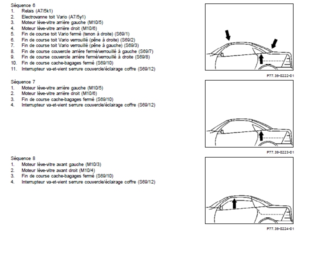

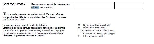

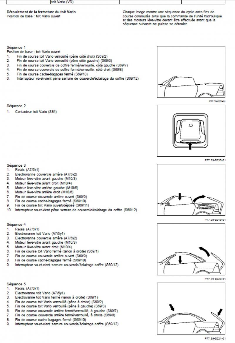

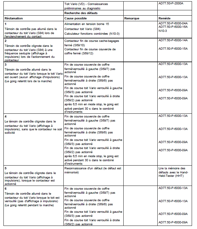

D'après ton schéma ça serait la réclamation n°5, apparemment je dois lire la mémoire des défauts avec le Hand-Held-Tester (HHT) ???
