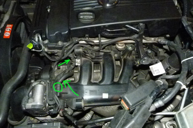

bonsoir à vous tous mésaventure du jour
en al’ant a l aéroport mon ralenti s et mis à merd... plus allumage témoin moteur comme un c.. j ai laissé mon elm27 dans la 170 que j ai vendue résultat si vous avez des idées ou bien une petite valise sur grenoble  pour voir je suis preneur
de plus au tableau de bord il me m indique pas de défaut
a voir

Le petit tuyau fait une recherche sur le forum

PostPosted: Tue 23 Jul 2019 - 21:30    Post subject: [Résolu] Help témoin moteur et ralenti instable Reply with quote
Sous la boite a air

Si c'est ça tu pourrais faire un tuto pour le remplacement de ce tuyau car Benture n'en a pas fait fait Okay
C'est ce tuyau

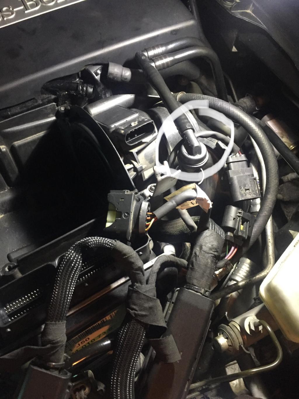

merci à tous pour votre aide malheureusement pas vraiment eu le temps de m occuper de tout ça vu le départ en vacances demain à l aube mais un petit coup d œil m à suffit pour trouver un tuyau qui apparement n était plus fixé vu qu il est venu tout gentiment sans que je tire dessus voir photo suivante on s approche de la vérité j espère mais maintenant retour milieu aout

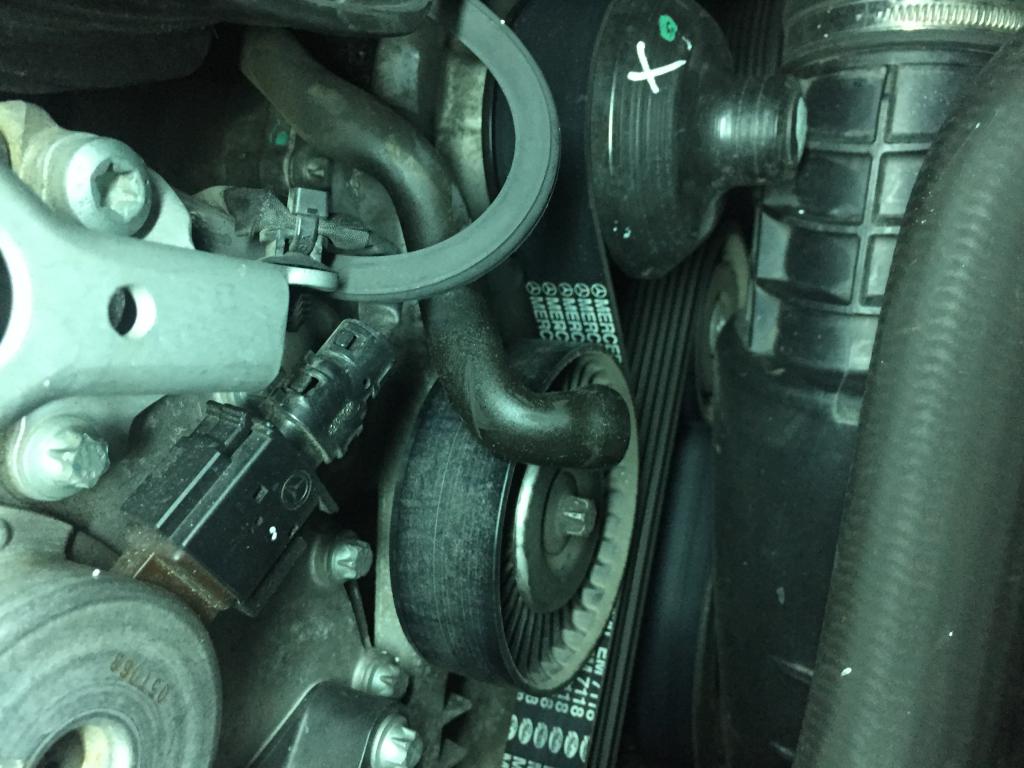

retour de vacances et démontage de la boîte à air plus ou moins facilement mais j ai un problème comment retirer cette pièce afin de libérer totalement la boîte de plus je ne sais pas à quoi elle sert donc méfiance si vous savez comment faire merci de votre aide

je relance ma question au cas où ?
