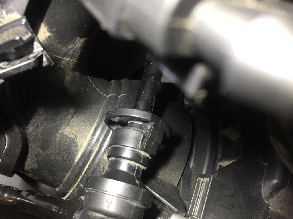

Elle a l'air d'être serti, en enlevant la petite durite ça ne suffit pas

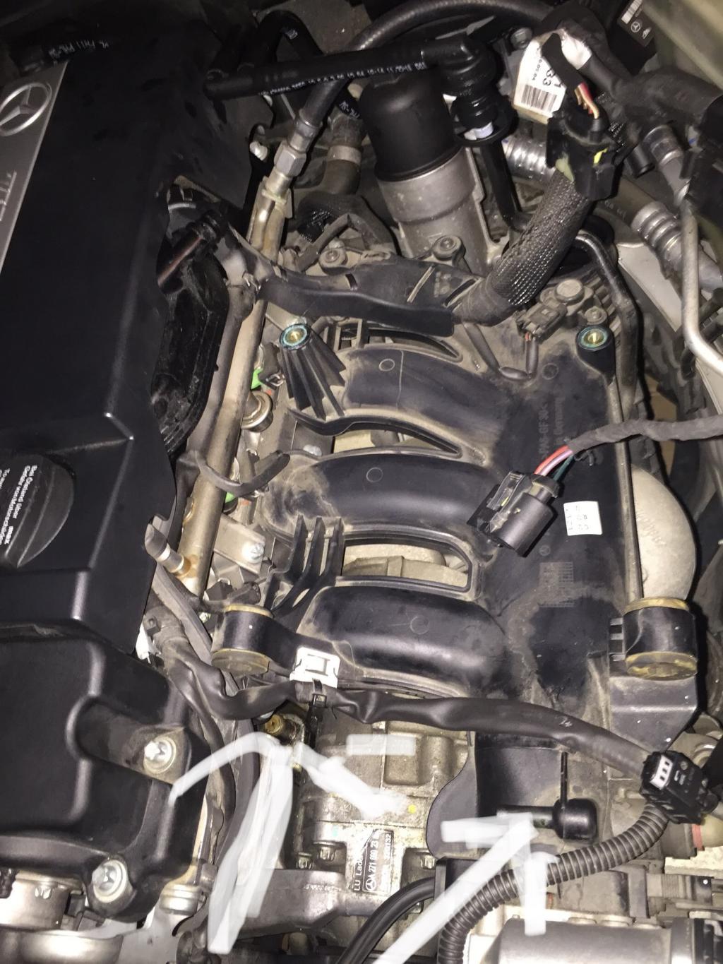

toutes les durites du dessus sont rigides j ai une autre photo du dessous à quoi peut servir cette espèces de bagues ?
en plus la photo est à l envers
Posts: 6,679
PostPosted: Tue 13 Aug 2019 - 17:23    Post subject: [Résolu] Help témoin moteur et ralenti instable Reply with quote
Ce n'est pas évident de voir ou se situe l'élément de ta photo, il n'y a pas de recule
Il faudrait faire des photos successives avec une approche progressive.

j ai réussi à virer la boîte sans enlever cette pièce en forçant un peu mais sans rien casser on verra au remontage demain je devrais avoir les colliers parce que celui du bas est en train de se balader quelque part
j ai essayer de mettre en place le tuyau côté haut ça va mais sur la partie basse je sens que je vais m éclater quand il faudra en plus mettre le collier

J'ai remplacé le collier ressort par un à vis avec un hexagone de 7.
Avec une rallonge et un petit cardan, on peut y accéder par les trous de l'admission.

chez MB retrait des collecteurs d admission donc accès beaucoup plus facile et 400 € en moins voilà la photo sans démontage collecteurs beaucoup plus chia....
mais cette après-midi GG38 et moi on devrait faire ça

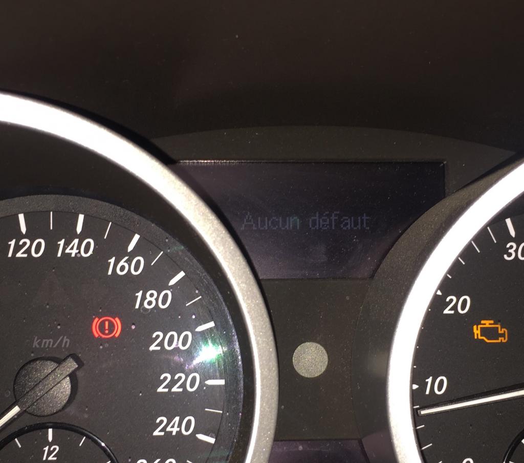

bon ça y est grâce à l aide de GG38 la voiture est de nouveau en état de marche seul bémol témoin moteur allumé mais aucun défaut au tableau de bord ? élargir l image pour mieux voir
Posts: 6,980
PostPosted: Sat 17 Aug 2019 - 16:52    Post subject: [Résolu] Help témoin moteur et ralenti instable Reply with quote
Oui il faut acquitter le défaut avec un ELM 327 après avoir réparé et/ou remplacé le tuyau

PostPosted: Sat 17 Aug 2019 - 17:22    Post subject: [Résolu] Help témoin moteur et ralenti instable Reply with quote
si ça peut attendre le meeting de septembre je trouverai bien quelqu un avec  elm ou autre

je mets en résolu bien que le témoin soit toujours allumé peut être au meeting si quelqu un à un elm ou autre merci 🙏 ou alors à grenoble et ses environs.
