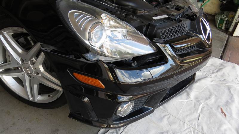

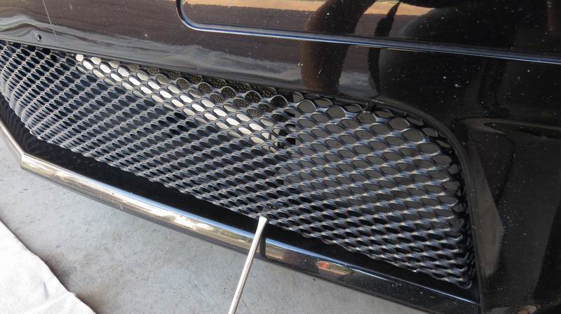

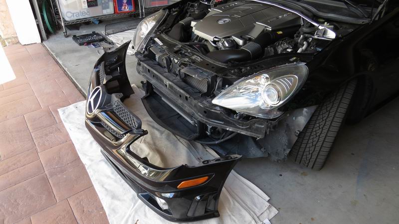

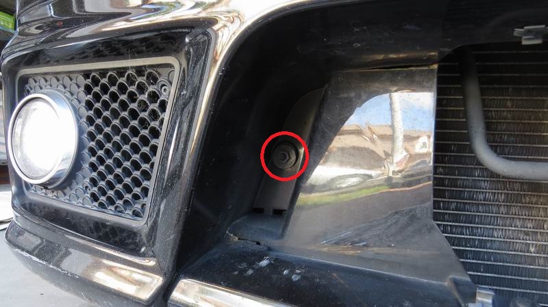

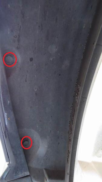

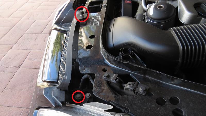

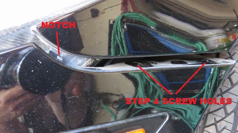

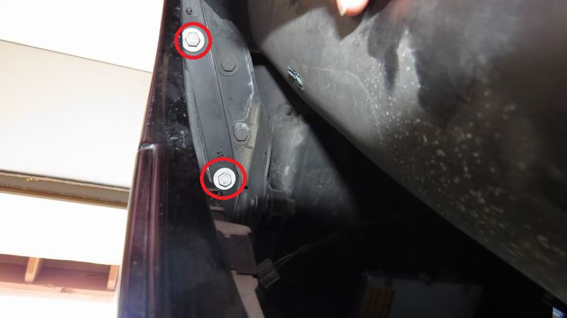

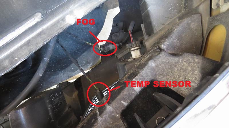

Tien voilà la procédure de dépose, c'est pour un pack AMG mais c'est pareil pour les autres
Les info viennent de ce site, merci à Durkatlon pour ce tuto, il faut créer un compte pour accéder au sujet...
https://www.slkworld.com/slk-r171-class-diy/351985-diy-front-bumper-removal…

PostPosted: Thu 29 Aug 2019 - 18:46    Post subject: Aide au stationnement avant Reply with quote
Merci Michjul mais les photos ne fonctionne pas Embarassed  et sur le lien non plus Evil or Very Mad
Posts: 6,808
PostPosted: Thu 29 Aug 2019 - 18:52    Post subject: Aide au stationnement avant Reply with quote
Ah mince oui j'ai des liens je les téléchargent
Il faut créer un compte pour accéder au sujet du site slkword

PostPosted: Fri 30 Aug 2019 - 08:58    Post subject: Aide au stationnement avant Reply with quote
Okay Okay Okay ah cool Michjul là ça fonctionne
ça à pas l'air trop compliqué...
