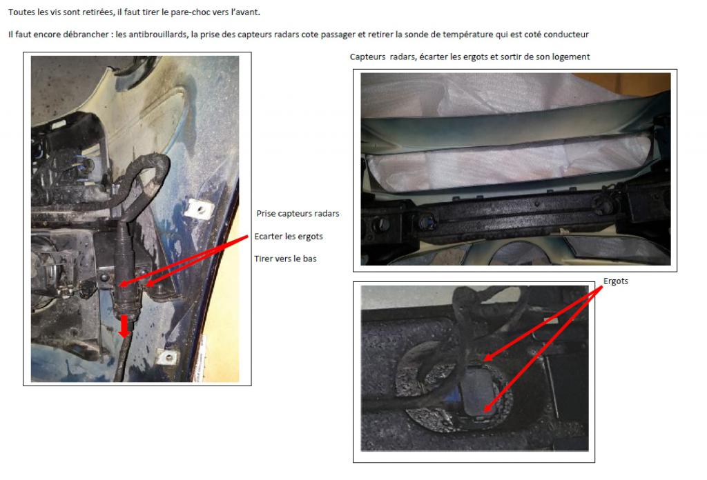

Posts: 6,595
PostPosted: Sun 1 Sep 2019 - 21:59    Post subject: Aide au stationnement avant Reply with quote
Photo capteur vue intérieure de celui du R171 phase 1
La vue en bas à droit c'est le capteur pris entre 2 ergots et la mousse amortisseur

PostPosted: Mon 2 Sep 2019 - 06:16    Post subject: Aide au stationnement avant Reply with quote
Merci  à vous pour les infos et photos Okay
Je ne monte pas de l'origine mais un kit adaptable pour tout véhicules. Les capteurs tiennent avec des petites oreilles. Il y a juste à percer au bon endroit
avec la scie cloche fournie avec le kit. Les enfoncer et les petites oreilles se déploient à l'arrière.
Posts: 6,595
PostPosted: Mon 2 Sep 2019 - 07:37    Post subject: Aide au stationnement avant Reply with quote
De toutes façons tu seras obligé de démonter le pare choc  car il y a des mousses derrière.
il y a aussi des passages prévus pour les câbles et les capteurs.
