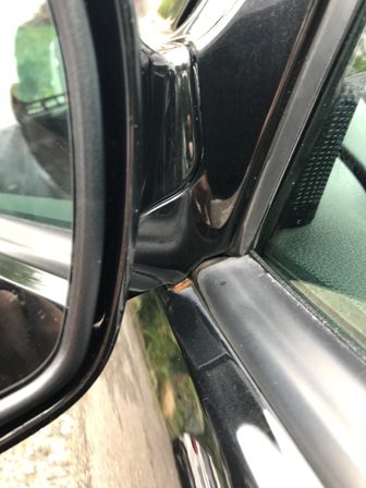

Bonsoir à tous!
J'ouvre ce sujet suite à une macabre découverte pendant le nettoyage du dimanche de la jolie !
Un point de rouille sur le dessus de la portière, sous le retro côté conducteur..
J'ai ouvert un dossier chez Mercedes afin de prendre en garantie cette petite rouille grandissante..
Certains ont déjà eu ce genre de problème? A cet endroit?

PostPosted: Wed 4 Sep 2019 - 22:16    Post subject: [Résolu] Point de rouille Reply with quote
J'ai agrandi l'image pour voir mieux  Wink
Par contre je n'ai pas souvenir d'un problème similaire sur le forum

Pas vu je genre de problème.
Après il faut voir comment a été garé le véhicule pendant les 13 ans.
Il couche à l'extérieur ou intérieur, il a été utilisé tous les jours, dans quel région, etc...
Il y a peut être une explication.

J’ai recherché également si il y avais de précédent .. rien..
Je vous tiendrais au courant de mes mésaventures !
Elle a 100 000km. Elle dort jamais dehors

Je connaissais des problèmes de rouille des passages de rouille arrière des 170 mais jamais entendu de problème  sur la 171 !!
Normalement les MB ont une garantie de 30 ans à condition qu'elle soit suivie dans le réseau et éventuelle réparation de carrosserie également
Mais ne rêvons pas nos belles sont en acier et même bien protégée cela peut se produire , moins sur les 172 avec plusieurs partie en Aluminium

Si tu parviens à démontrer qu'il n'y a jamais eu de peinture à cet endroit, c'est un défaut d'usine, et il devrait être garanti.
les seuls points de rouille connus sont sur les R170, en partie supérieure des rebords d'ailes et autour de la serrure du coffre sur les phases 2.
des endroits qui ne sont pas traités par les robots peintres
maintenant en Angleterre où les voitures couchent presque toutes dehors et l'humidité présente en permanence, on voit de la rouille en bas des ailes, et aux rebords de carrosserie, les joints de vitres sont plein de mousse verdâtre   Crying or Very sad

J'ai donc fait le traitement moi même, vu que Mercedes ne prenais pas en charge ce cas là, car entretien jamais fait chez eux...
J'ai donc déposé/reposé le rétro + traitement anti-rouille au Frameto, avec achat d'un stylo peinture de la couleur de la voiture: https://www.mercedes-accessoires.fr/peinture-mercedes-benz-origine/8857-604…
N'hésitez pas a le prendre en concession, je l'ai eu à 23€ à Bordeaux Bègles.
Pour le démontage j'ai suivi cette vidéo: https://www.youtube.com/watch?v=C5T_pV4lsWM&t=1s
J'attire l'attention des possesseurs de R171, que cet endroit est particulièrement sensible à la corrosion.
Voici les photos post démontage:
Il était temps d'agir!
Après retouche:
Hélas, même problème sur l'autre retro, encore assez minime, mais dans quelques mois, il y auras droit aussi..

ta porte aurait elle été changée, et mal repeinte

Comment pont on vérifier ça? Rolling Eyes
Je n'ai aucune facture ou autres..

Shocked . C'est quoi tout le marron couleur sable que l'on voit ? De la poussière....

C'est bel est bien de la poussière oui  Laughing
