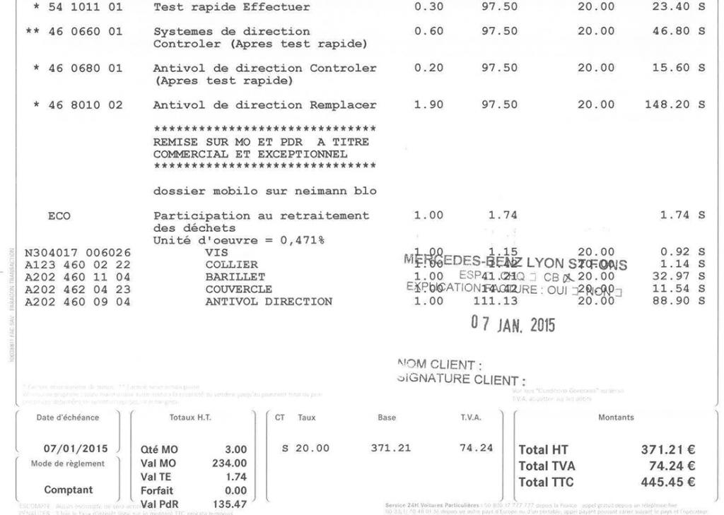

j'ai dû faire changer le Neiman de ma SLK 320 à 120 000 km en mars 2015.
barillet et antivol de direction l'ensemble avec 2h de MO => 533 €ttc
les clés ont été conservées, car le barillet a été commandé chez Mercedes, identique à l'original   Okay
je pense qu'il ne faut pas bloquer le volant et coincer le Neiman à répétition (pour tenter d'éviter de se faire voler la voiture)
ceci doit abîmer à la longue, l'ensemble barillet / Neiman.

PostPosted: Wed 11 Sep 2019 - 17:12    Post subject: Extraction et remplacement du Neiman sur R170 Reply with quote
Expérience identique à celle de jfr en janvier 2015... (là, c'était plus le froid que le chaleur...)
Mon barillet m'a fait des farces plusieurs fois dans la journée (pas de redémarrage) et m'a laissé définitivement en plan le lendemain matin, départ de vacance et coffre plein !
Je m'attendais à plus cher pour cette facture et Mercedes s'était super bien comporté (prêt d'une voiture 4 jours !).
Pas de changement de clés non plus, opération transparente Cool
