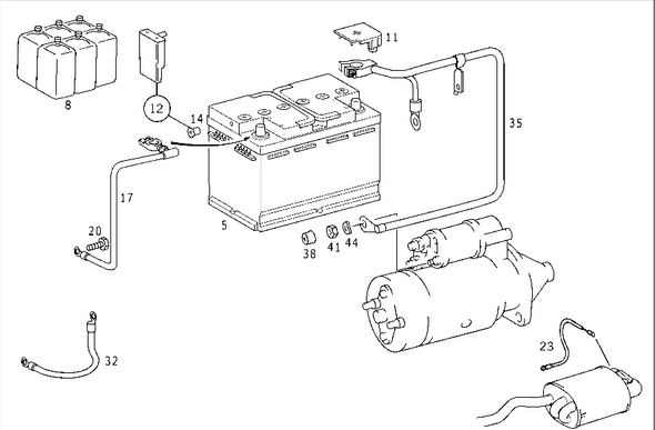

" A vider de tps en tps " c'est de l'acide sulfurique !!   et par qui ?
Je n'ai jamais vu ce type de batterie.
Joined: 06 Feb 2018
Posts: 881
PostPosted: Mon 2 Dec 2019 - 11:12    Post subject: Batterie Haute Capacité Reply with quote
Oui je découvre N° 12 sur la photo :
SLK R172 250D
Gris Sélénite
JFR (02/12/19)
Posts: 4,106
PostPosted: Mon 2 Dec 2019 - 11:25    Post subject: Batterie Haute Capacité Reply with quote
En réalité c'est comme une mises à l'air et cela récolte les éventuelles vapeurs, avant c'était un petit tuyau qui sortait à l'extérieur
PostPosted: Mon 2 Dec 2019 - 15:05    Post subject: Batterie Haute Capacité Reply with quote
la contrôle et vidange de ce réservoir fait parti de la procédure MB lors des entretiens.
suivant les conditions ( état de la batterie et chaleur ...) le réservoir se rempli , et peut déborder.
ma batterie était encore bonne mais je l'ai changée à cause de ce réservoir qui m'a pourri le dessous
