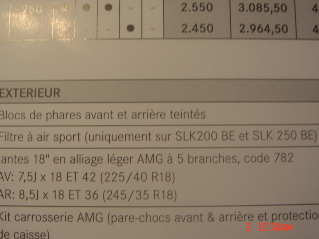

C'est un modèle de 2010.
L'option sport fait mention :
d'un filtre à air sport
de roulements sport
de suspensions sport rabaissées (-1cm ?)
de disques avant percés
de surpiqûres rouges volant/vitesse/sièges
de ceintures de sécurité rouges
de tapis de sol avec bordure rouge
J'ai un doute sur les disques avant percés, je pense qu'ils sont d'origine sur les 350 même sans l'option.
C'est pas impossible que le filtre à air sport soit aussi d'origine sur les 350.
Mais il doit bien y avoir une référence/modèle pour ce filtre à air sport ?
Je comprends bien que le KN fait le même boulot, mais c'est comme si je mettais des disques plus gros, un nouvel échappement, une reprogrammation, changer une ampoule classique par une led... ça améliore, mais ce n'est pas ce qui était prévu de base dans le modèle :p
Je sais le principe est stupide, mais j'ai été éduqué sur "l'origine" ;p

Il n'y a pas de filtre à air sport, c'est pour cela que tous montent des KN

Donc Mercedes annonce un filtre à air "sport" et met juste un filtre à air classique ?
Ça me parait étrange, mais pourquoi pas !
Dans ce cas, vous conseillez tous le K&N.
Ces filtres à air sport, laissent passer + d'air, donc, laissent passer de plus grosses cochonneries en entrée...
J'imagine c'est de la physique, on ne peux pas filtrer aussi bien en ayant un meilleur débit ?

Sur les 172 il y a bien l'option " filtre à air Sport " , cela consiste à un boîtier avec un plus grand volume mais le filtre est également plus grand mais de même qualité
NB: garde bien ton KN le débit est supérieure et la qualité de filtration également
