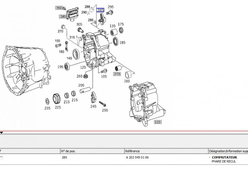

Salut, j'ai trouvé cette référence A 203 545 01 06 mais pas ou elle se trouve  Mr. Green

Il se trouve sur le dessus de la boite tout à l'arrière

Merci pour vos réponses rapides, super Spiro pour ton éclaté de la boite j'espère que je vais le trouver par en dessous la voiture car par dessus le moteur j'ai vu que la grosse cloche et pas le contacteur malheureusement,je vous tiendrais au courant de la facilité d'accès et si c'est facile à changer aussi, à plus et encore merci
